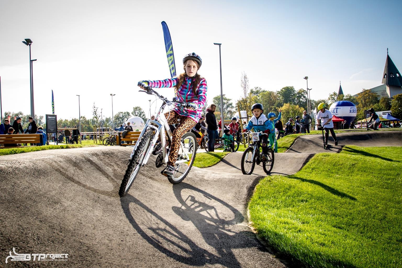

91. ROWEROWY PLAC ZABAW PUMPTRACK OLSZTYN - JAROTY
Zdjęcie do projektu ROWEROWY PLAC ZABAW PUMPTRACK OLSZTYN - JAROTY

Tor rowerowy pumptrack dla młodzieży z sekcjami zróżnicowanymi pod względem stopnia trudności. Dostęp pieszy, rowerowy, z możliwością dojazdu samochodem od ul.Herdera. Realizacja zadania zakłada kompleksowe wykonanie, oraz uwzględnia pracę przy koordynacji/animacji obiektu w skali roku od oddania do użytku.
Zewnętrzna trasa toru (ok. 114 m długości) przeznaczona do oddawania skoków z górki startowej znajdującej się w południowej części toru i dedykowana jest bardziej zaawansowanym użytkownikom. Środkowa część przeznaczona dla mniej doświadczonych.
Dzięki połączeniom pomiędzy obiema strefami można wykonać wiele transferów i dowolnie urozmaicać trasę przejazdu.
