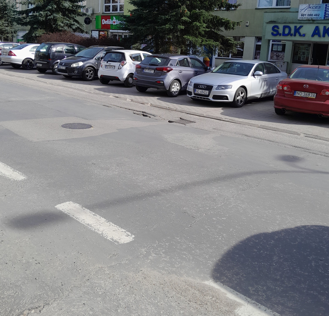

W ramach projektu przewiduje się remont nawierzchni jezdni ulicy Pana Tadeusza na odcinku od skrzyżowania z ul. Dworcową do skrzyżowania z ul. Świtezianki wraz ze zjazdami, polegający na:
1. Wymianie części starych krawężników.
2. Frezowaniu istniejącej nawierzchni oraz prawidłowym jej wyprofilowaniu.
3. Regulacji urządzeń (włazów nastudziennych oraz wpustów deszczowych)
4. Wykonaniu nowych warstw nawierzchni jezdni.
Nowa nawierzchnia powinna być dostosowana do nawierzchni zatok postojowych (w chwili obecnej jest tam wykonany najazd na szerokości około 0,5 m) oraz ułatwiać wjeżdżanie pojazdów na chodnik naprzeciwko budynku nr 6 (postój w tym miejscu jest dozwolony jednak ze względu na dużą różnicę poziomów jezdni i chodnika jest utrudniony)
Postępująca degradacja utrudnia poruszanie się po jezdni co prowadzi do niebezpiecznych sytuacji. Poruszanie się po tak zdegradowanej jezdni przyspiesza zużycie elementów pojazdów co wiąże się z częstszymi wizytami u mechanika i wzrostem kosztów napraw. Remont nawierzchni ograniczy ponadto koszty związane z utrzymaniem dróg - łataniem dziur.
