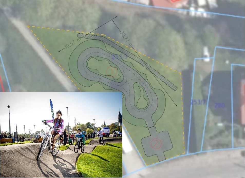

Przedmiotem zadania jest realizacja  polegającego na wykonaniu robót w zakresie budowy toru typu: Pumptrack.
Ważniejsze parametry toru Easy Pump:
- minimalna powierzchnia toru po obrysie skarp – 336,0 m2
- powierzchnia asfaltowa w rzucie – 150,0 m2,
- długość toru w rzucie – min. 73,0 m,
- szerokość warstwy jezdnej toru – min. 170 cm,
- wysokość zakrętów profilowanych toru pumptrack (mierzona od powierzchni asfaltowej w najniższym punkcie
bandy do powierzchni asfaltowej na koronie bandy) – min. 100 cm,
- ilość zakrętów profilowanych – min. 3 szt.,
- promień zakrętów – min. 360 cm
